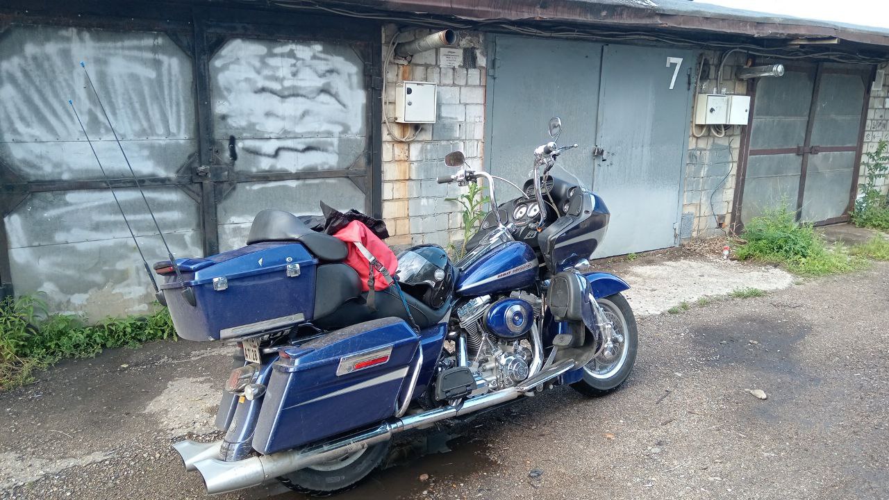

Быстро все пролетело, и вот я уже стоял у гаража... Было круто
Д Ю Й М О Ф Ф
Сообщения: 1839
Поблагодарили: 165 раз
;ok: молодец, Архитектор, хорошо пишешь и показываешь красивое!

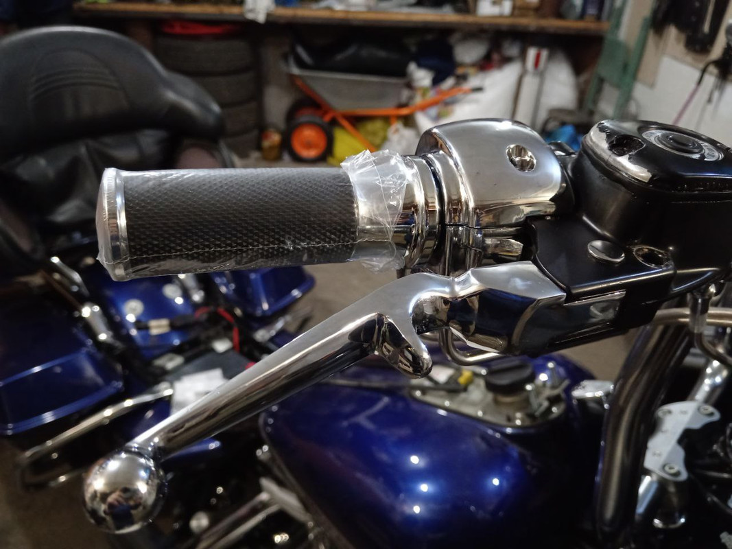

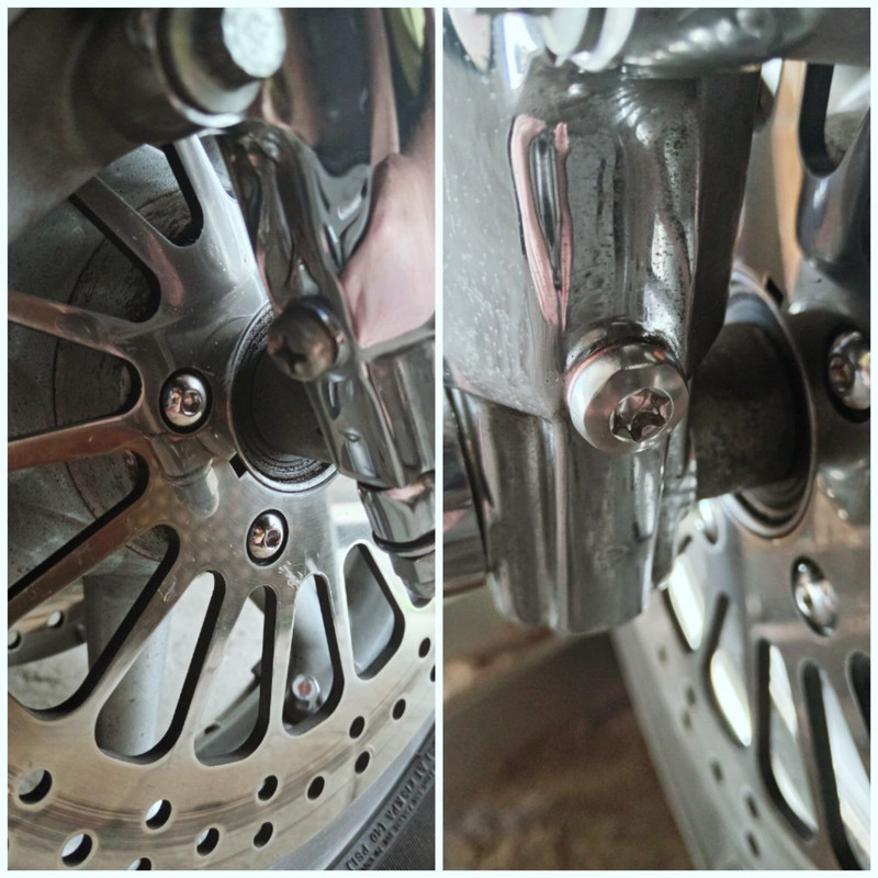

ARCHITECTOR 110 писал(а): 16 июл 2024, 03:53 Взялся за троса и закрепление их везде. Начались проблемы. Нет нет, качество тросов просто топ, причем это Китай. Все идеальнейше везде вставилось, подошло, влезло, закрепилось. У троса сцепления бездонная регулировка! Газовые тоже идеально встали и в заслонку, и в пульты, и в ручку, само собой. Но тут подъебал руль, а изначально грешил на пульты - а зря: я их бесконечное количество раз сверял с оригиналом, именно литье, отверстия, проемы, форму... А это оказался руль, сука! В местах, где ставятся ручки и пульты, там диаметр дюйм, а сам руль 1,25 дюйма. Так вот, в месте стыковки тонкого и толстого, помимо сварки, сделан зажим - и вот тут-то и подъебка. Идеального круга в сечении здесь нет, сжали, и получился эллипс, и теперь пульты, равно как и рычаги на руле, до конца не стягивались. Держак хороший, все норм, ниче не смещается, но вид то уебище! Очень был расстроен... Хотя, все, что купил в Китае, скурпулезно отыскано по отзывам из России, Мексики и Америки. А последние очень дотошны в части качества. Вот и рули эти покупают массово и в штатах, и у нас. ХЗ, мож мне такой попался. Но! Качество хрома - топ. Накатки, окна под скрытую проводку - все очень точно сделано, все супер. Проводки, кстати, хватило штатной - удлиннять не пришлось. Сколько же времени сэкономлено! Руль 14 дюймов. Косяк на руле крупным планом и его последствия
Какая-то странная проблема с крышкой передней тормозной машинки, у меня такая-же трещина была, перетягивают сервисмены что-ли ??? Из-за этой трещины и соответственно негерметичности , внутри машинки была ржавая вода, вместо тормозной жидкости и еще эти, как их - кристаллы, на стенках машинки )))))

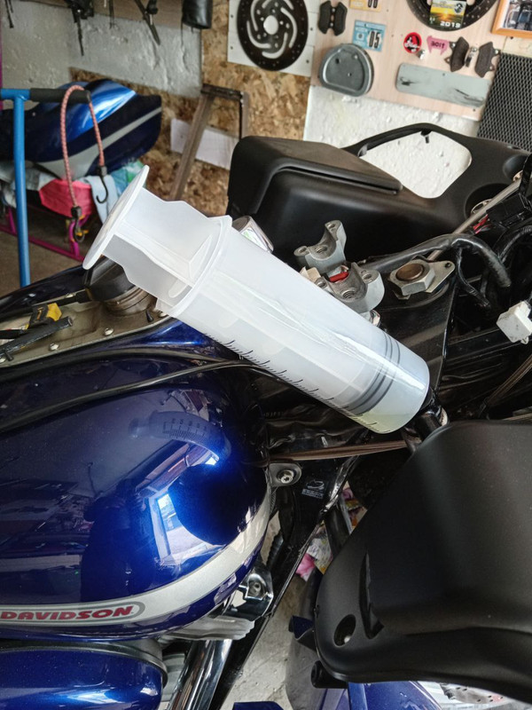

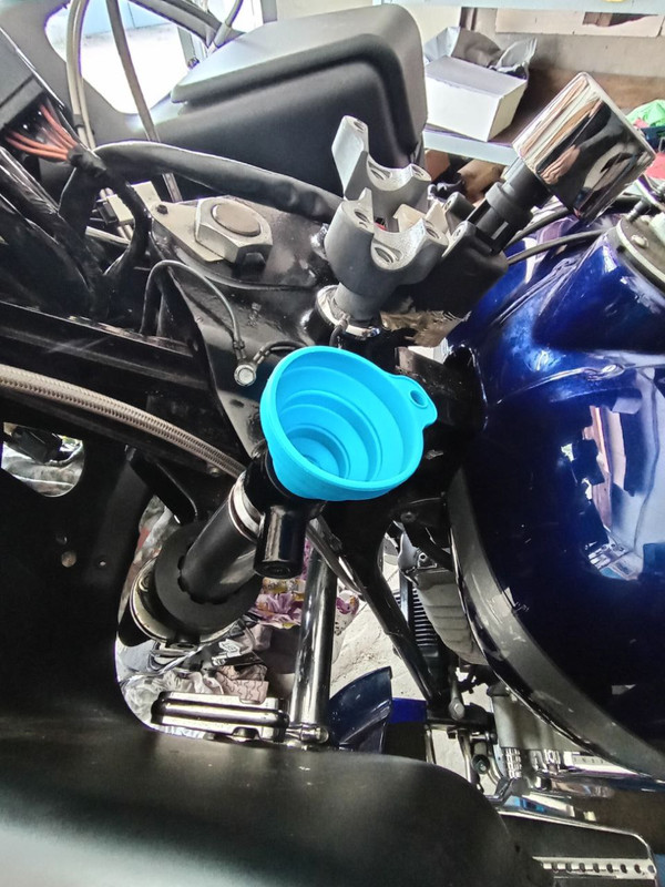

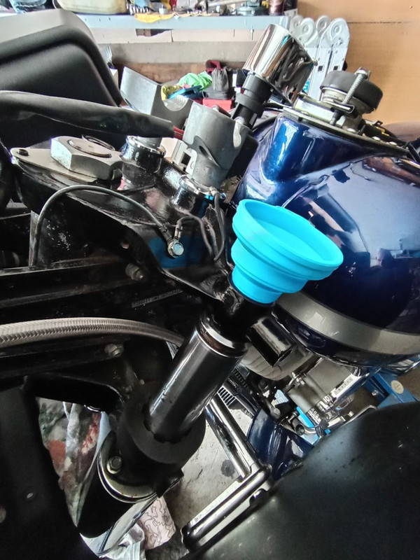

Юра, а можешь поделиться секретом бывалых как там промывать вилку без разбора ? Может ссыль какая-то есть ?

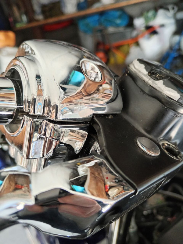

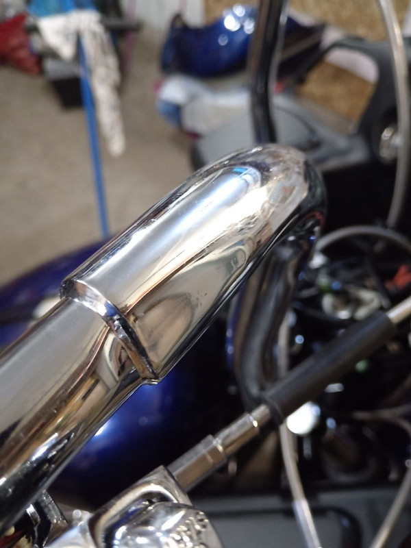

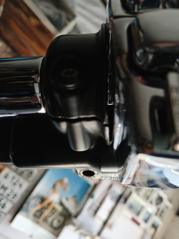

ARCHITECTOR 110 писал(а): 16 июл 2024, 03:53Сколько же времени сэкономлено! Руль 14 дюймов. Косяк на руле крупным планом и его последствия
попробуй провернуть кронштейн ручки сцепления на 90 градусов и так зажми. Может получиться убрать эллипс

Арчи писал(а): 16 июл 2024, 11:26 Какая-то странная проблема с крышкой передней тормозной машинки, у меня такая-же трещина была, перетягивают сервисмены что-ли ??? Из-за этой трещины и соответственно негерметичности , внутри машинки была ржавая вода, вместо тормозной жидкости и еще эти, как их - кристаллы, на стенках машинки )))))
Да ты знаешь, я не могу назвать это проблемой - скорее это отдельный случай частной рукожопости: эт ж как надо тянуть, чтоб она лопнула! Да и зачем - там вон какая жирная прокладка. Я кстати и заметил то эту трещину только в этом году и случайно - когда закручивал как раз уже после прокачки тормозов. Да и то, как заметил - прокладка подсопливливала, вот и начал всматриваться. Но опять же - никакой чачи в ГТЦ не было никогда, а трещина то была значит и в том году. Жижа не убывала, грязи в ГТЦ или классических хлопьев не было...

Арчи писал(а): 16 июл 2024, 11:34 Юра, а можешь поделиться секретом бывалых как там промывать вилку без разбора ? Может ссыль какая-то есть ?
Вот на этой барахолке очень много запчастей как из России так и из Штатов, как новые, так и не очень : https://vk.com/hdsaleclub
Да какие секреты, дружище) Сам придумал, а то, что придумал, озвучил знакомому механику. Сначала думал проливать керосином (бенз исключил сразу, т.к. от него приходит пиздец резинкам). Но в итоге пришли к выводу, что керосин не особо вариант, как и бензин. Поэтому я все проливал солярой - купил 10 л еще до зимы на промывку крепежа, ну и к лету там оставалось литра 3. Выкрутил пробки вверху, сливняки внизу и лил, пока не полилась чистая соляра, а полилась она, к слову, нескоро. Так вот и промыл от грязи. Чтобы выдавить какие-то остатки соляры, ливанул в каждое перо чутка масла и дал ему вытечь. После - закрутил новые сливняки и заправил вилку через вилочную воронку - удобная штука на удивление оказалась, идеально зашла и зафиксировалась в пере.

T-12 писал(а): 16 июл 2024, 12:48 попробуй провернуть кронштейн ручки сцепления на 90 градусов и так зажми. Может получиться убрать эллипс
Почти уверен, что легкосплавом тем более в таком усиленном и жестком месте эллипс ну никак не выправить - я тупо вырву резьбу, причем очень быстро

ARCHITECTOR 110 писал(а): 17 июл 2024, 02:45 .....Выкрутил пробки вверху, сливняки внизу и лил, пока не полилась чистая соляра, а полилась она, к слову, нескоро. Так вот и промыл от грязи. Чтобы выдавить какие-то остатки соляры, ливанул в каждое перо чутка масла и дал ему вытечь. После - закрутил новые сливняки и заправил вилку через вилочную воронку ....
Я б ещё сверху компрессором аккуратно дунул, чтобы остатки солярки через сливняки вышли..
