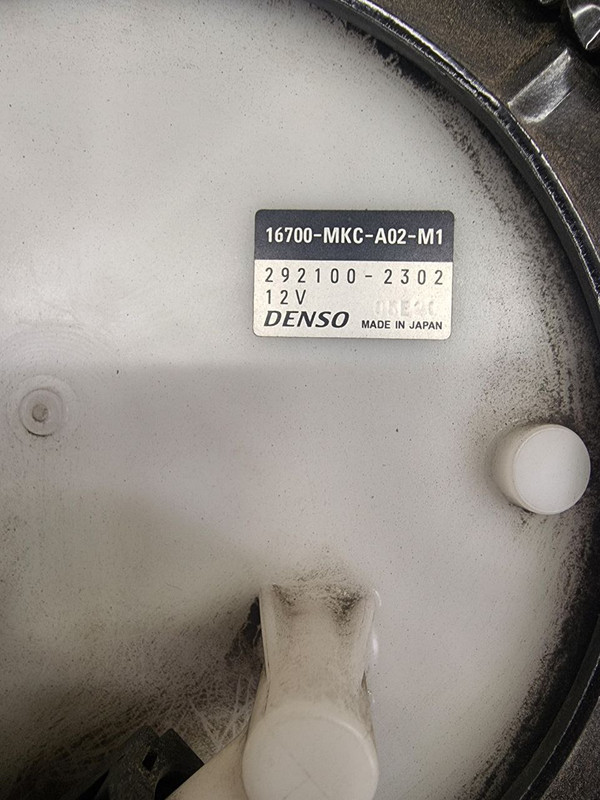

«Свежие» новости:
В феврале 24 года, была отзывная компания по GoldWing 2020-2024 года выпуска, с заменой топливного насоса.
В октябре 24 года, была отзывная компания по GoldWing 2018-2021 года выпуска, с заменой болта первичной ведущей шестерни.
Нашел сайт где можно скачать инструкцию как сделать данные работы.
Так что сезон начнется с интересной суетой. Пока надо подумать делать замену самому или отдавать в сервис.
П.С.
По топливному насосу все гуд, менять не нужно.
П.С.С.
По болту первичной ведущей шестерни.
То что пропустила таможня Японии заказывал через yumbo-jp, пришло достаточно быстро.
Остальное заказал через Zzap у конторы parts-house, шли очень долго. Теперь есть полный комплект для замены.
Осталось решить вопрос по замене болта.
П.С.С.

С 27 числа такую штуку не ловил, грубо говоря мот катает день через день, маршрут около 1 часа в одной сторону и в обратную столько же. Мб не успевает заряжаться? Хотя на заведенную показывает 13.5 или 14,5, не помню, короче с зарядом все нормально.
Просто странно аккум 21 года, с Японии вроде живой приехал. Тестер показывает нормальную силу тока у аккума, и если не путаю жив на 80%. Либо для голды это уже критично.
Завелся в гараже без проблем, проехал 5 км до заправки, заглушил. Прихожу пытаюсь завести, не выходит.
Далее откатил его, достал мультиметр при включенном зажигание не заведенный мот показывает 12В (тут надо было еще померять при выключенном зажигании, забыл померять), при попытки завестись упало до 9В.
Подает до 9В когда вообще намека на запуск двигателя нету. Когда чуть схватывал но глох показывало 9.5-10В. Через 3-4 попытку завести, завелся, но с потерянной нейтралкой (впервые такое). Когда это заметил прошло уже минуты 2-3 (т.е. поработал мот 2-3 минуты). Заглушил, выключил. Включил и завелся с пол тычка.
