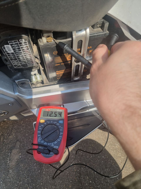

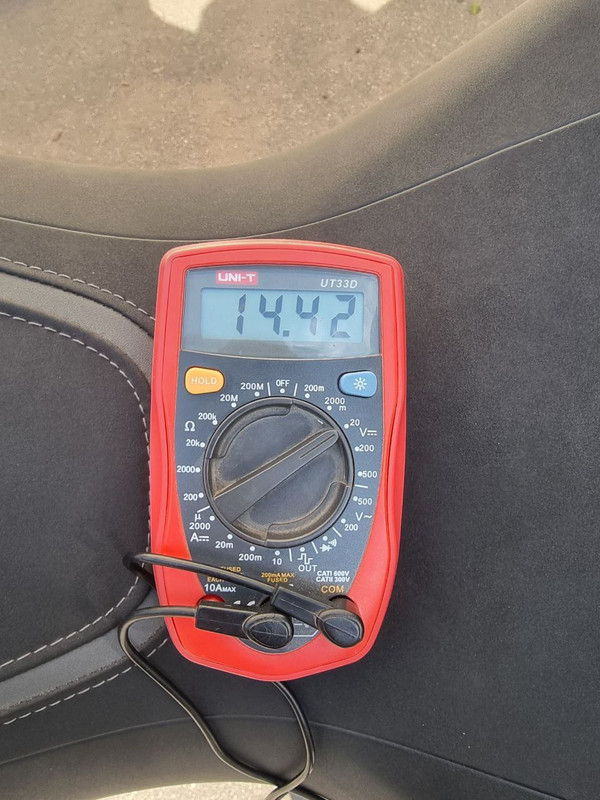

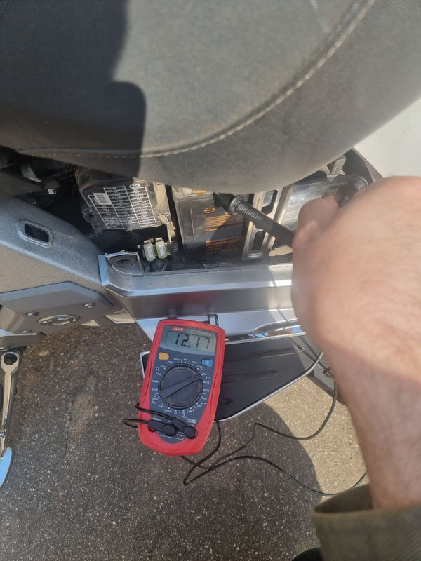

После того как мот постоял 7 часов в покое.
- Измерение до включения зажигания 12.54В
- Измерение при включенном зажигании 12.17В
- Измерение при пуске двигателя 10.20В (просадка)
- Измерение при работающем двигателе 14.42В (зарядка)
Я не спец но вроде нормальные показатели.
upd. добавил фото с мультиметра.

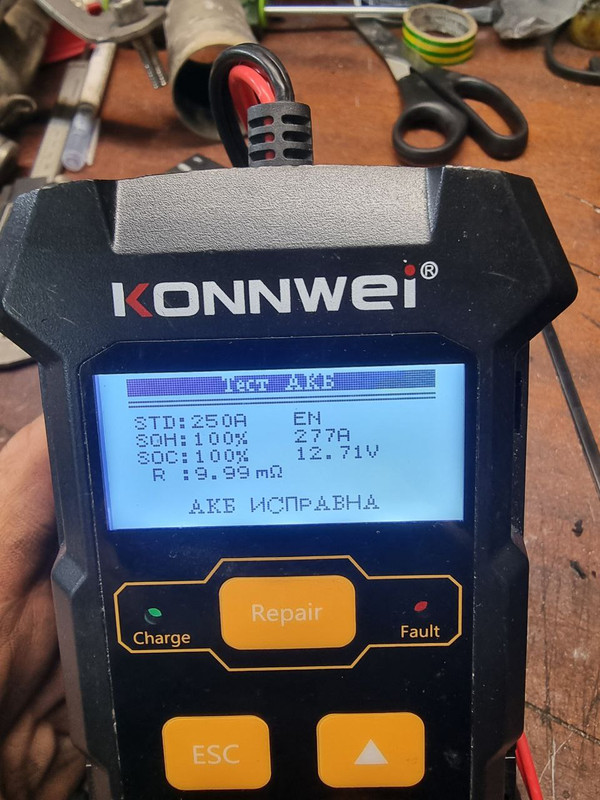

upd2. Еще один тест АКБ, и так оригинальный YUASA GYZ20L 20А/ч 250А (EN) показывает что живой на 100%
Изыскания продолжаются.

Теперь пару слов про прошлый оригинальный аккумулятор YUASA GYZ20L (4 года аккумулятору), после простоя в течения трех недель, коек как завелся мот. После этого была приобретена нагрузочная вилка на 100А. В итоге тестирования, на полностью заряженном аккумуляторе просадка под нагрузкой получилась около 25% по таблице нагрузочной вилки. Под нагрузкой в 100 А с 12.7 В просадка за пять секунд до 9.56 В. Аккумулятор вроде как живой, различные тестеры показывали, что все хорошо, но видимо не достаточно для данного мотоцикла. Получается просадка на 25% критичная при нагрузки в 100 А.
