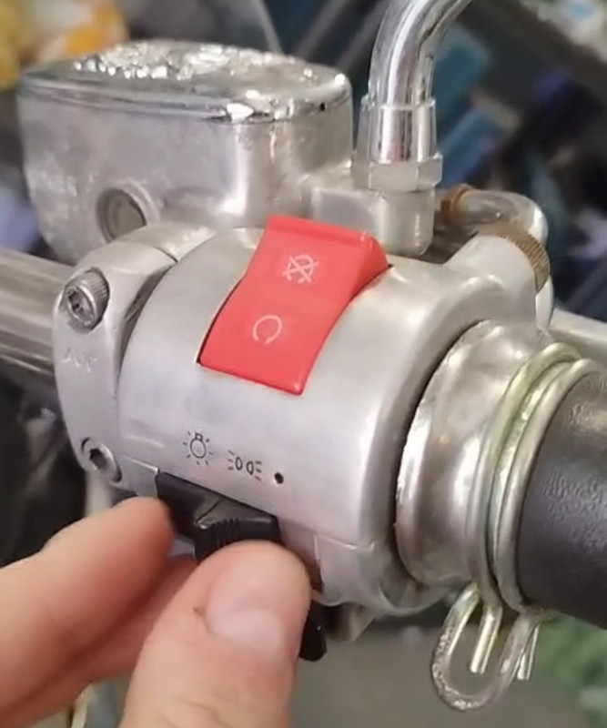

Fidel писал(а): 13 дек 2025, 23:59 в стоковом мотоцикле при повороте ключа включается сразу фара 55ватт, если конечно не вмешивались в электрику мотоцикла.
А вот и нифига. У меня справа явно стоковый свитч, и на нём трёхпозиционный переключатель света. Так что вопрос в силе.
P.S. Андрей 282, хе, я тоже с африки на VTX пересел.

Prikluchenets писал(а): 14 дек 2025, 00:14 А вот и нифига. У меня справа явно стоковый свитч, и на нём трёхпозиционный переключатель света.
этот сток не стоковый для ВТХ ))) Хондовское изделие, факт.

Только что нашёл пульт vtx на ебэй, трехпозиционный переключатель света стоит, блин не всегда почему то получается загрузить фото
Андрей 282
Сообщения: 42
Присоветуйте годный свет
Так что я думаю что постоянно горящий свет, от рынка продаж зависит. Если эти пульты ( с тремя позициями) есть и ставились, получается что можно использовать без включения света и отдачи напруги. Ну ведь логично?
Сообщения: 6961
Благодарил (а): 221 раз
Поблагодарили: 878 раз
Есть подозрение, что это не втыксовский пульт. Пульты с кнопками включения света и габаритов частенько встречались до 2000-х годов, когда втыксы еще не выпускались. Хотя все может быть. Но я такой пульт на втыкс вижу первый раз :zvinayte:

Prikluchenets
Сообщения: 14
Зарегистрирован: 12 дек 2025, 13:26
Страна / Country: СССР
Имя / Name: Борис
Непрочитанное сообщение Prikluchenets »
А интересные вещи однако выясняются. Ко мне он уже таким во Владивосток приплыл. Полез для верности в мануал, и правда, трёхпозиционного выключателя там нет. Вероятно колхозанул его ещё амрикос. Неприятная херня получается - выходит свет всегда должен гореть чтобы забирать лишнее напряжение? А если всё выключить, попадаешь на РР? Это прям очко очковое. Инженер что придумал такую схему - полный кретин. Цензурных слов в его адрес нет. Это ж надо додуматься - без включённого света мотоцикл сам себе электрику выжигает. Не собираюсь я ездить с вечно включённым светом, надо это говно как-то лечить, и при этом не убить электрику мотоцикла. Вопрос в том, как... Тупо заменить РР на не шунтирующий? Вопросов всё больше.
