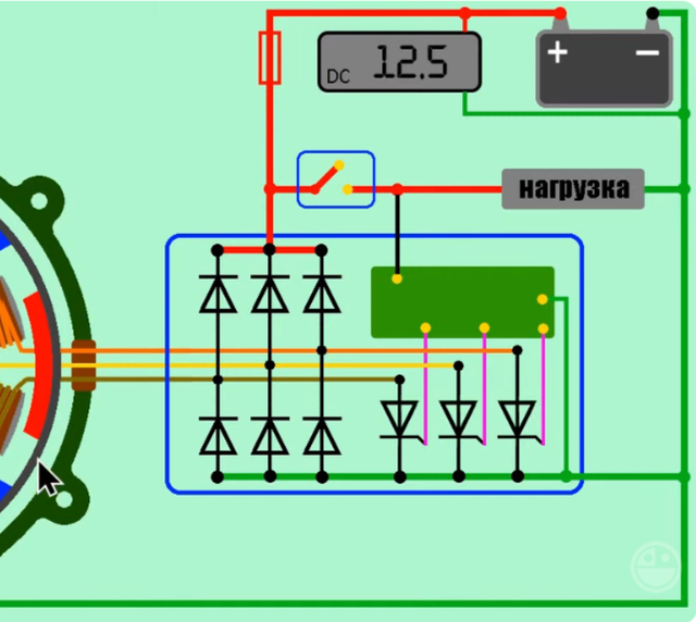

kastett писал(а): 15 дек 2025, 00:44 Ты три желтых провода как заставляешь посчитаться на "Первый-второй..."?
Считай, как один целый.
Грубо говоря: один жёлтый провод - одна катушка в альтернаторе. Три жёлтых провода - входы - внутри РР объединяются диодными мостами в ОДИН выход.

DeOnis писал(а): 15 дек 2025, 17:44 Три жёлтых провода - входы - внутри РР объединяются диодными мостами в ОДИН выход.
Да это все понятно, ты всех позапутал своими ДВУМЯ выходами. И где ты там "мосты" увидел? Говорю ж, дай свою виртуальную схему.
Вот те ютюбная для печки.

kastett писал(а): 15 дек 2025, 19:23 дай свою виртуальную схему.
Я не делал схемы. Это не моё. Не мой уровень.
Но есть много людей, что в теме.
Этот наиболее известен.
Ссыль

DeOnis писал(а): 15 дек 2025, 21:08
Блин, я про то, как ты представляешь себе штатную, пишешь про мосты какие-то...
Сообщения: 1791
Поблагодарили: 154 раза
Присоветуйте годный свет
Мост = выпрямитель.
Выпрямитель = два диода одно направленных.

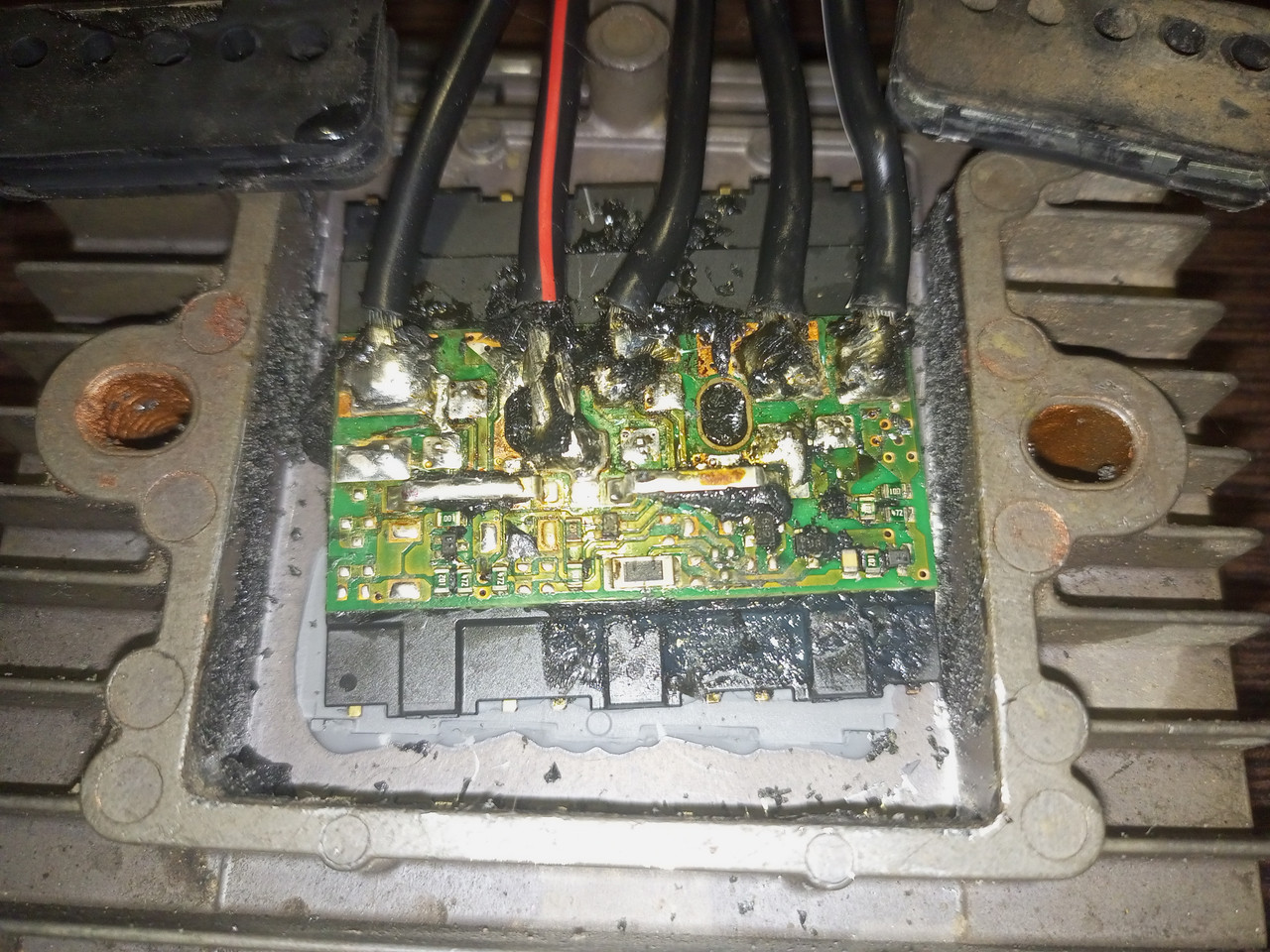

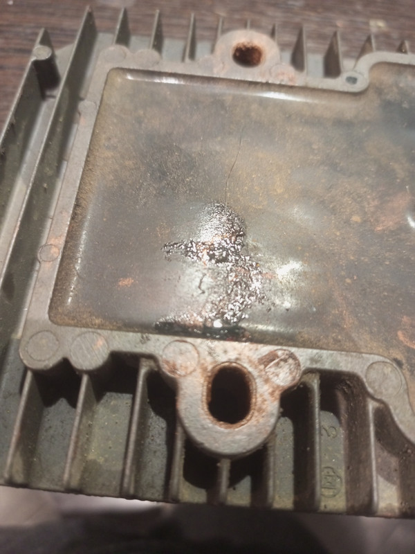

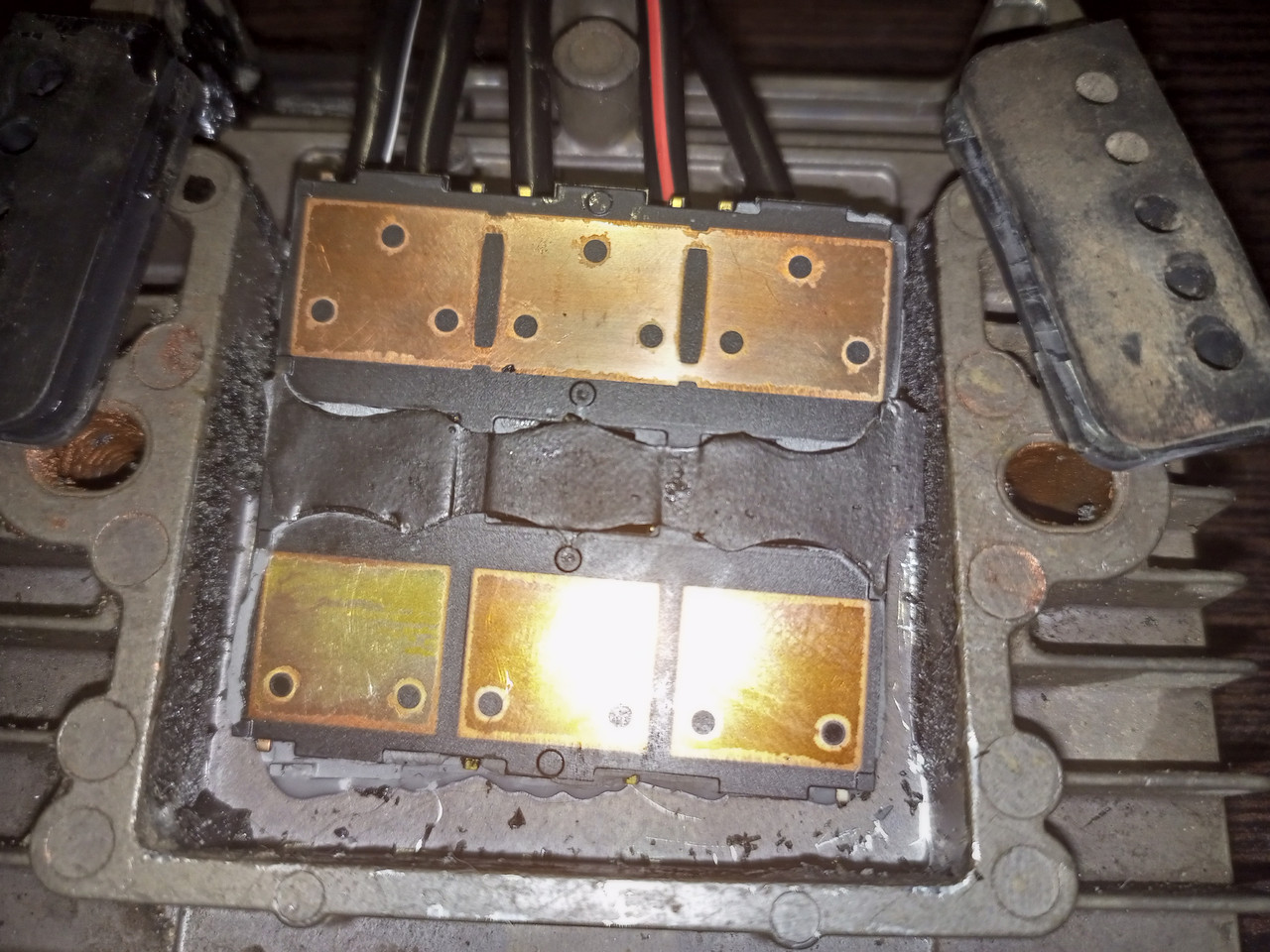

Думаю ты не очень понимаешь какая площадь радиатора должна быть чтоб коротыши от статора рассеивать в тепло :)
А чтоб сбросить тепло с РР через боты м6 на кронштейн глушака это пизец как долго подождать надо. А учитывая какие там внутри детальки микроскопические, то быстрей погорит все нахер :zvinayte:
Эта релюха кстати больше втыксовской по габаритам процентов на 20-30
Андрей 282
Сообщения: 415
Откуда: Москва Кунцево
Поблагодарили: 19 раз
Чего это с ней, погорела?
Сообщения: 7275
Поблагодарили: 892 раза
Да. Пропала зарядка и какая то липкая субстанция из нее мироточила :D

Старый Социопат писал(а): 15 дек 2025, 22:23 быстрей погорит все нахер
Понимаешь, есть такая особенность как импульсный режим работы и постоянный.
К примеру светодиод типа "пиранья" (довольно мощный для своего времени) может работать на постоянном токе, а может на импульсном (в режиме ШИМ).
Так вот в импульсном режиме через него можно больше тока пропустить, соответственно ярче зажечь.
И в импульсном режиме нагрев светодиода меньше.
Ну вот такая у них природа...
А то, что на картинке показываешь - это силовые транзюки. Работают в постоянном режиме, большие токи пропускают и греются соответственно.
Это не те, что сливают лишнее.
Сливающие как раз в импульсном режиме работают -вкл/выкл. Потому греются меньше.
И чем больше нагрузка за РР, тем реже приходится работать сливающим диодам*.
* здесь ДИОДЫ = общее название компонента = полупроводник.
Сообщения: 7275
Блин, ну ты подвязывай фантазировать про новые технологии. Это явно не про хонду. Эти жопошники экономят на всем подряд.
И думаю вряд-ли на фото транзюки, скорее всего диоды. Но спорить не буду, пусть спецы скажут, ибо я не очень силен в радиолюбительстве.
Сообщения: 1791
Старый Социопат писал(а): 15 дек 2025, 23:03 ибо я не очень силен в радиолюбительстве.
Да чего там...
ДВЕ ноги = ДИод.
ТРИ ноги = ТРанзистор.
:D :ahaha2:
