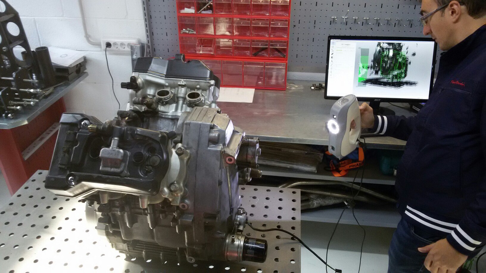

Досуг здорового мотоциклостроителя: как талантливо развести чудовищный бардак и извлечь из происходящего большую пользу? Спросите у нас. Мы, кажется, приобретаем в этом известную беглость, вольно или невольно.
Появившийся в проекте недавно Хонда ПанЕвропеан ST1300 сделал свой ход. Мотоцикл был аккуратно разобран, а двигатель демонтирован. Начато 3д-сканирование силового агрегата.
Процесс не так уж тривиален, как может показаться: трехмерный сканер штука не очень точная, поверхность трехмерной модели оказывается бугристой. А нам очень нужны точки креплений и привальные плоскости двигателя с хорошей точностью. Словом, работы конечно порядочно, но с ручным построением - несравнимо.
Эта работа начинает интересное направление в нашей деятельности. Скоро этот двигатель уедет от нас, ненадолго.

т.е. наработка проекта пока на существующих узлах...
мне почему-то казалось, что рама уже сварена

Простите, я что-то пропустил или я что-то недопонял?
Вы же вроде бы разрабатывали свой собственный двигатель, уже вот и пластиковая модель его отпечатана. И раму уже практически воплотили в железе. А при чём тут Пан Европеан?

Рабочий прототип мотора пока в тумане и похоже в очень густом
и в новую раму решили повесить мотор от паночки...
судя по тщательности подхода
аккурат к новому сезону и выборам солнцеликого выкатят прототип полностью нового русского мотоцикла которого никто до нас не делал
с бушным мотором от паночки и рамой сваренной на стапеле по обходным технологиям.
Очередной прорыв, чо уж....
тихо закроют, руками разведут, скажут виноват трамп и плохая погода....
Печально всё это.
Печально всё это.
