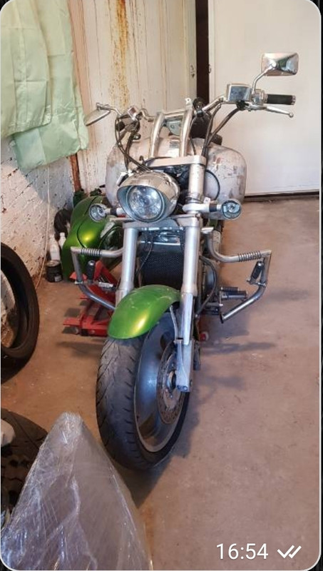

Ничего не скажу по поводу бака, но раскрас охуенный!

Внешне очень гармонично на мой взгляд. Совсем нет чувства инородности, колхоза. Красивое.
Вот только раз уж резал бак, датчик уровня топлива бы туда впихнуть... Не рассматривал такой вариант?

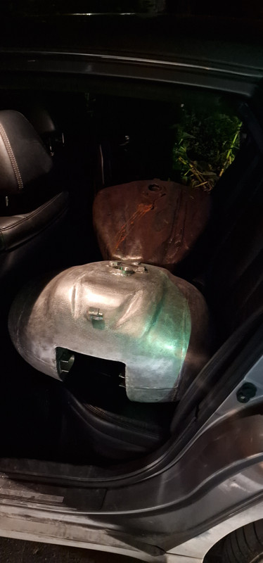

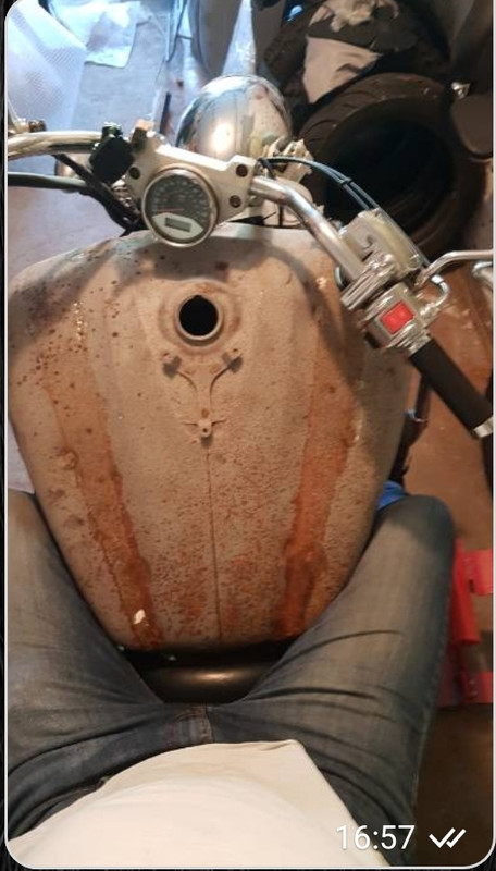

Оказывается теперь всё проще с картинками)
Держите сравнение стока 15,5л с разваркой на 30л
И разварку на 50 с примеркой на мот. Фото с алюмихой пока только одно, но она, объективно, поменьше чем 50. Мягче форма. Думаю 44-46 литров, скорее всего.
