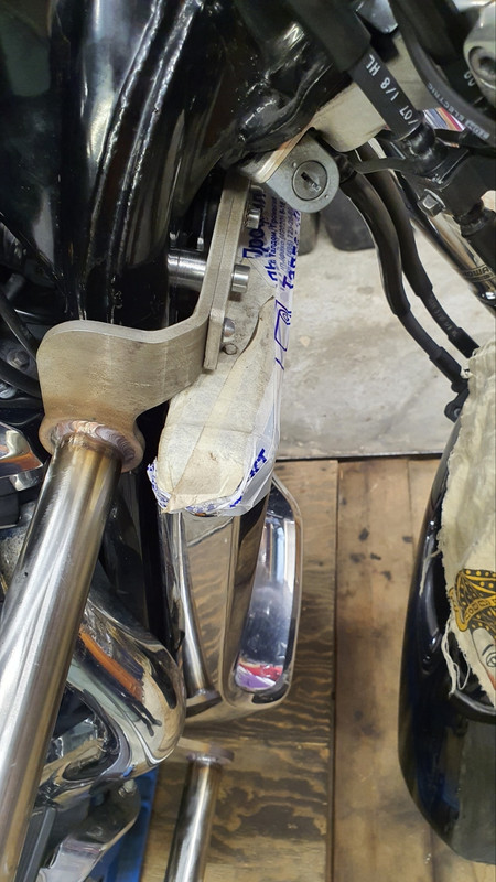

DeOnis писал(а): ↑12 окт 2023, 16:21 Изображение
Сдается мне слабовата верхняя пластина. Без ребра жесткости и косынок согнет ее к херам, даже при лайтовом падении.
Посмотри как у кобры фатти схожая конструкция для блеварда С109 реализована.
https://www.ebay.ca/itm/334919822105?fi ... R6asmdvkYg
Сообщения: 1850
Поблагодарили: 165 раз
Ищу дуги (передние) для 1800Т
1) На то и расчёт, что согнёт дугу, а не раму и/или болты.
2) Нужно помнить и о нижних креплениях. А пластины там аж по 8мм.
3) У верхнего торца трубы рама в 5мм всего проходит.
Так что далеко не согнётся.
И вообще! Надеюсь, что дугам всё-таки гнуться не придётся!
Ттт!
