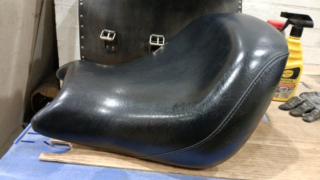

Добрый день.
Обменяю стоковое седло на VTX 1800 C -01 -04 годов (77200-MCH-000), на седло на ту же "цешку", но -05 -08 модельных годов (77200-MCH-C10).
Состояние - хорошее.
Повторяю- обмен. Если не найду, в апреле буду думать продавать или "допиливать"

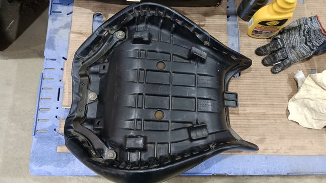

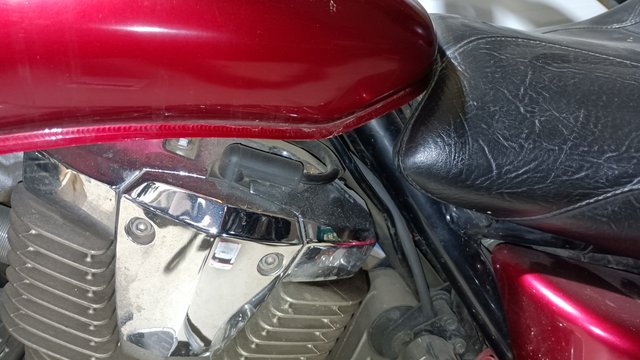

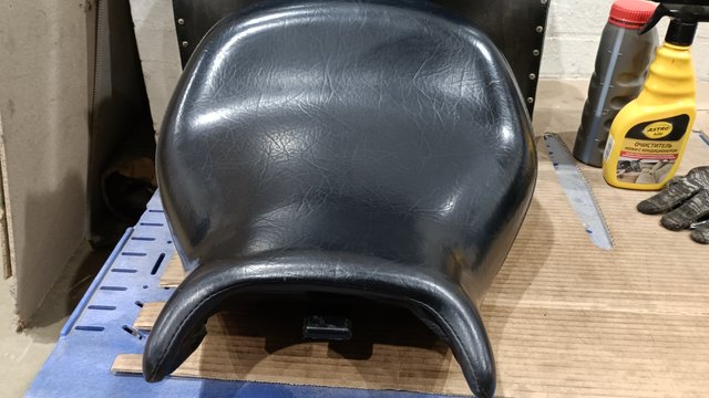

Купил сидуху. Только беда в том, что с 2005 года, на "цешке", поменяли форму бака, и сёдла 2001-04, не встают. "Клыки" упираются в низ бака, кронштейны крепления седла, миллиметров на 12 не дотягиваются до ответок на косах.
Для сравнения низ баков разных годов:
2005 год
2003 год

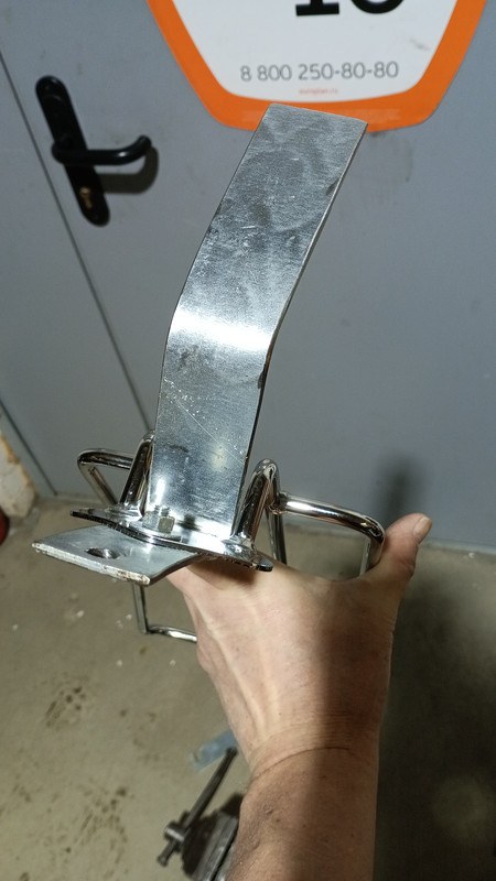

Пока шаблон кронштейна спинки сделал. Получил размеры, углы. На следующей неделе буду резать окончательную форму, шлифовать/полировать. Хочется порою приложить ручки.

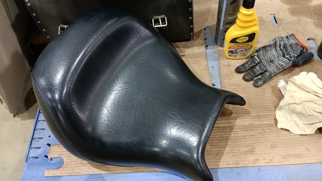

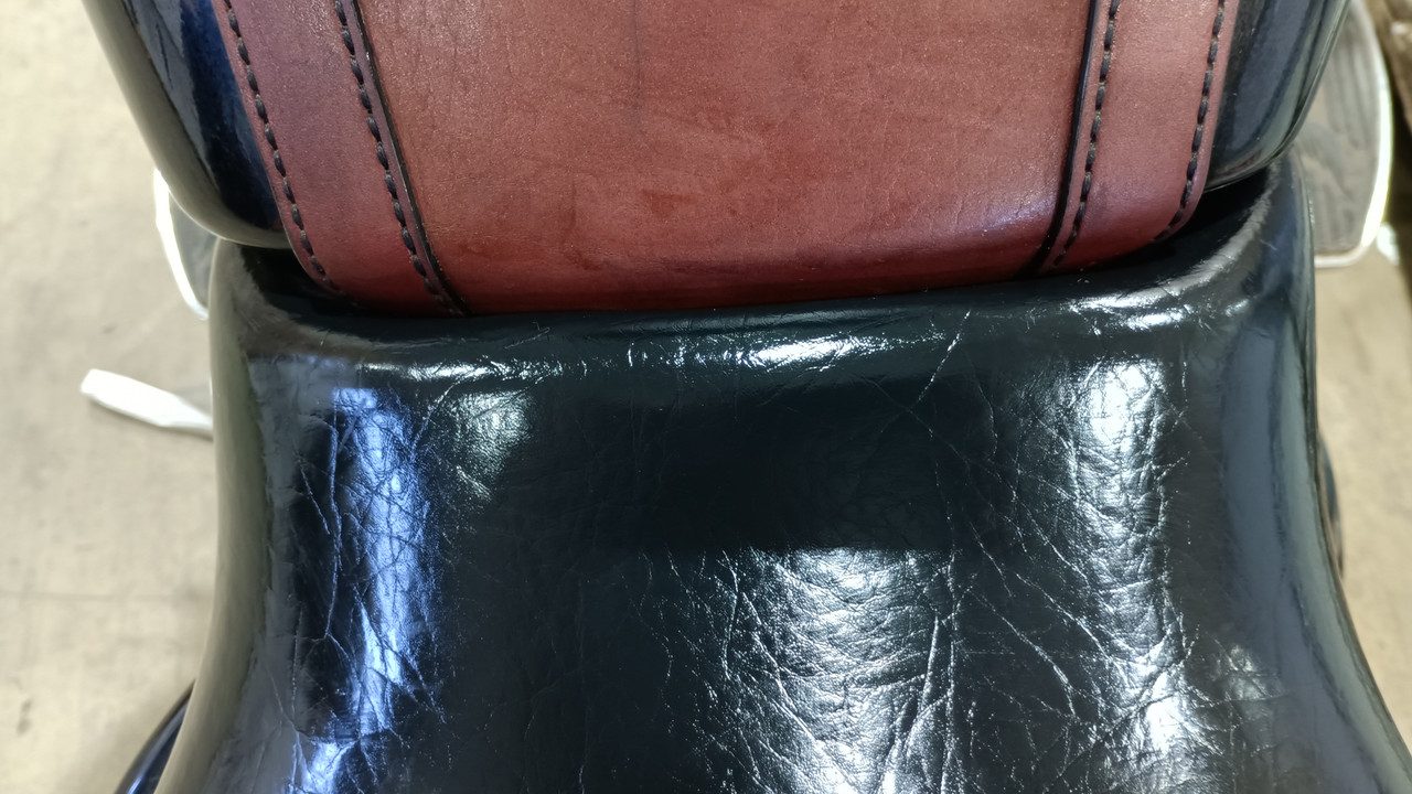

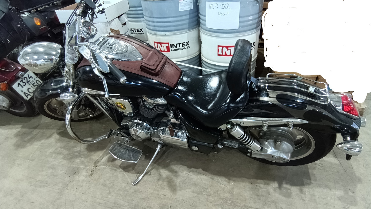

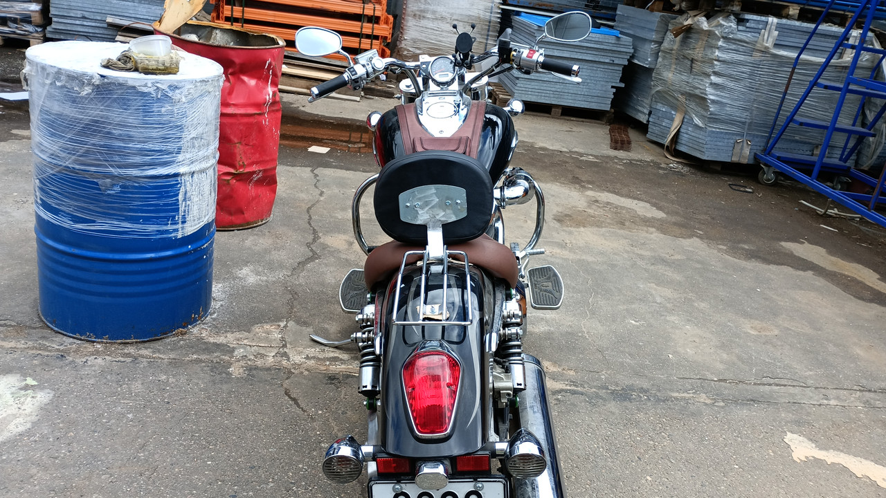

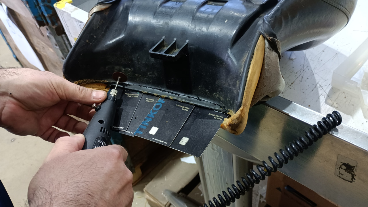

Тема закрыта. Занимался напилингом. Отпорол спереди внизу, подрезал пластик, подрезал пену, закрыл как было.
Прикрутил самодельный кронштейн, китайский багажничек и китайскую же спинку. Установил седло.
Кронштейн спинки "сигнальный", покрасил глянцевым грунтом. Собираюсь сделать новый, из полированной "нержи" с аббревиатурой VTX.
Как-то так...
