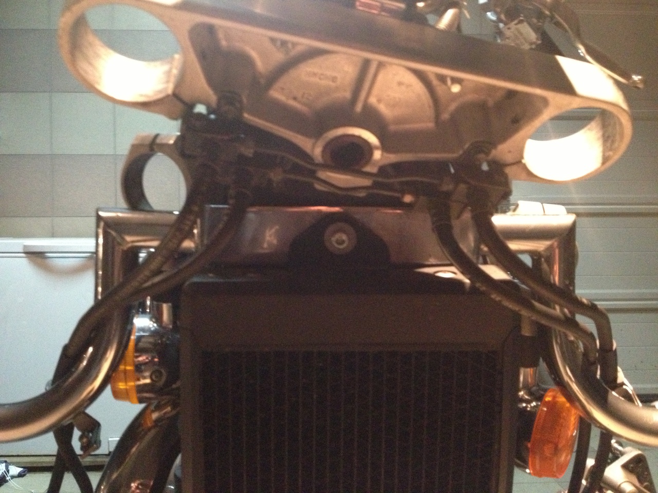

Классный мот, а можно фотку крепления дуг, пока вилка снята. Снизу понятно, что крепятся на болты крепления подножек, интересует именно верхнее крепление.

Верхнее крепление - это моя боль. Инженерный гений конструкторов решил крепить дуги на болтик крепления радиатора М6. А гении, устанавливавшие ему дуги, установили радиатор после скобы дуг.
Предыдущий владелец имел удовольствие в карпатах подвинуть дугой бетонную клумбу с цветами. Не вписался между двумя. От чего, как позже выяснилось, сорвалась резьба.
И стоило уже мне приложить на грязюке моц, как радиатор треснул по нижним креплениям.
Радиатор я заварил. Отверстие в раме рассверлил и нарезал под М8. И вот смотрю щас на фотку, думаю нужно скобу и ухо радиатора местами поменять.
Хотя я уже так тыщ 50 отъездил. И прикладывал легонько. Подумаю над этим.

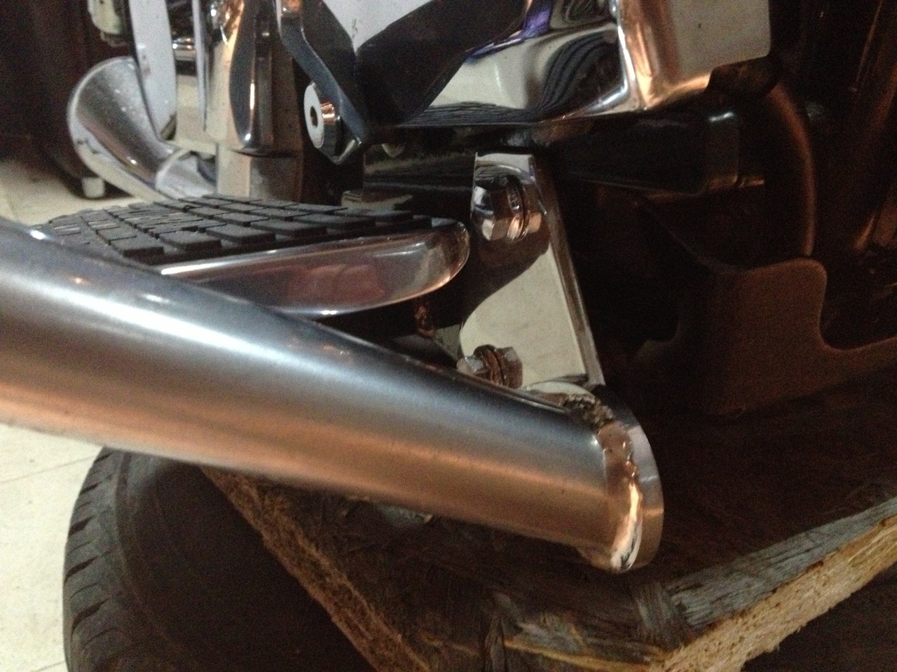

Нижние крепления тоже пришлось модернизировать. Лапти от cobra упирались в дуги. сделал проставки из 5мм нержи. Полернул, и вуаля

Пятёрка много, имхо. Дуги нужны чтобы гнуться не выламывая крепления. Я думаю на троечке остановлюсь. Хотя это не принципиально.

дуги и будут гнуться. только не на подножках, а на проставках. их "пятки" тоже из пятерки но более вязкой черной стали. уже проверено)

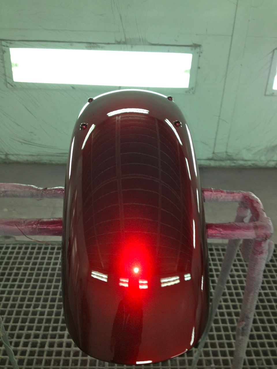

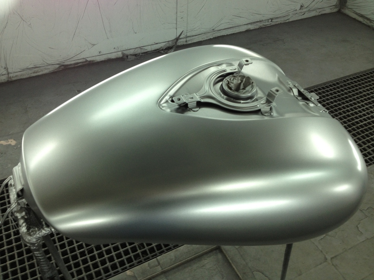

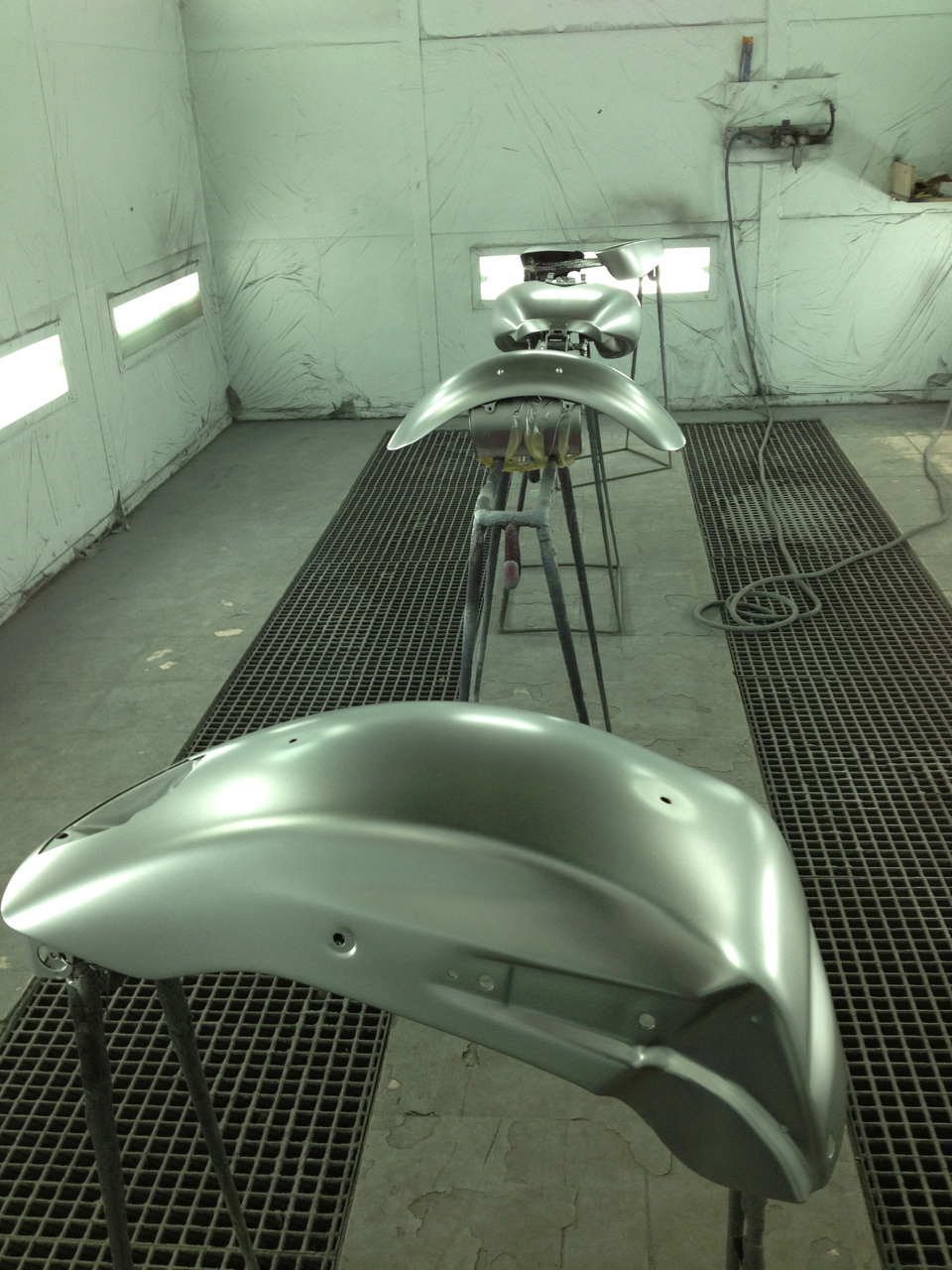

Добрался до малярки.
Покраска по технологии "кенди" пегментом blood red
основа серебристый металлик
далее слоями лак с пегментом. положили восемь слоев. хотел как можно темнее.
получается эффект толстого стекла. под прямым углом горит красным, наискосок переливается в черный.
фотография не передает конечно
полный эффект будет после полировки через пару дней.
Переживаю что будет сильно ядерный на солнце

Nosov писал(а):Добрался до малярки.
о да знакомая работа с краской,Вить сколько за покраску взяли?очень красивый колор надеюсь покрасили по технологии

Nosov
Сообщения: 189
Зарегистрирован: 13 янв 2014, 12:11
Страна / Country: UA
Имя / Name: Victor
Мой Мотоцикл / My Moto: vtx1800c15
Откуда: Kiev
Поблагодарили: 17 раз
Re: vtx1800 C15 2005
Непрочитанное сообщение Nosov »
да-да там этих слоев тьма.
под металлик еще черный положили. он так жирнее смотрится

Nosov писал(а):да-да там этих слоев тьма.
после нанесения пигментом, какой первичный лак и ск.слоев использовал маляр ? от этого лака зависит "выzветание" пигмента канди.от этго ньюанса сильно зависит качество и прайс работы.
марку не знаю. говорил что суперпрочный какой-то.
а какой и сколько надо? и откуда инфа?
P.S.
все выяснил. лак с защитой от УФ

отлично ! правильная технология работы, всегда повышает ценность продукта! маляру -респект!
