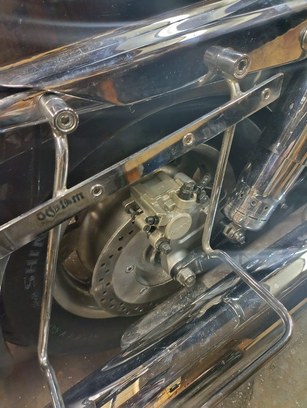

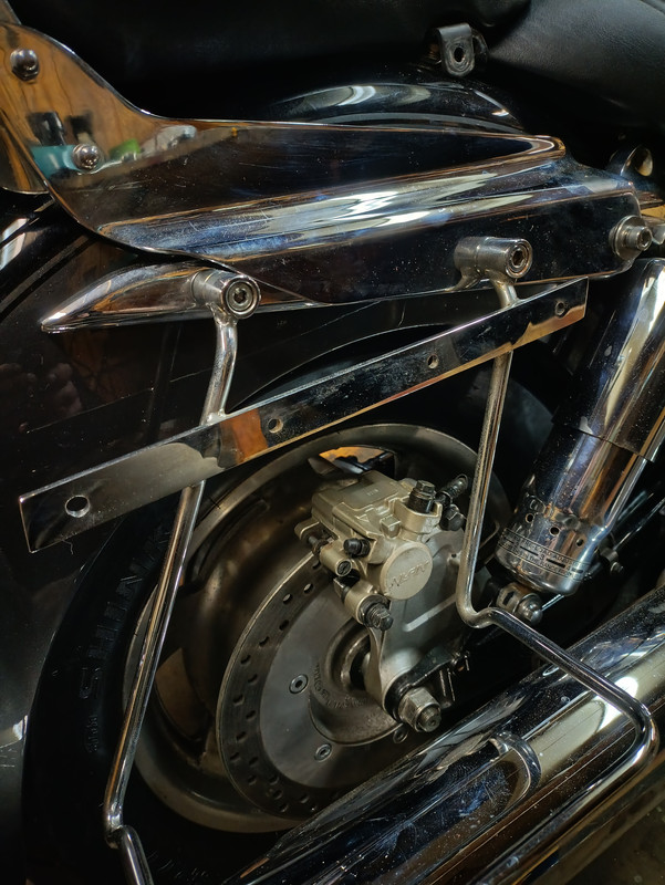

Что ты хочешь этим сказать? У меня изначально кофры прикручивались изнутри к рамкам, а снаружи гайки. Чтобы снять кофры нужно было откручивать винты и гайки. Меня это не устроило, и я вставил в рамки резьбовые клёпки. Изнутри прикручиваю на винты с барашками, очень удобно.
