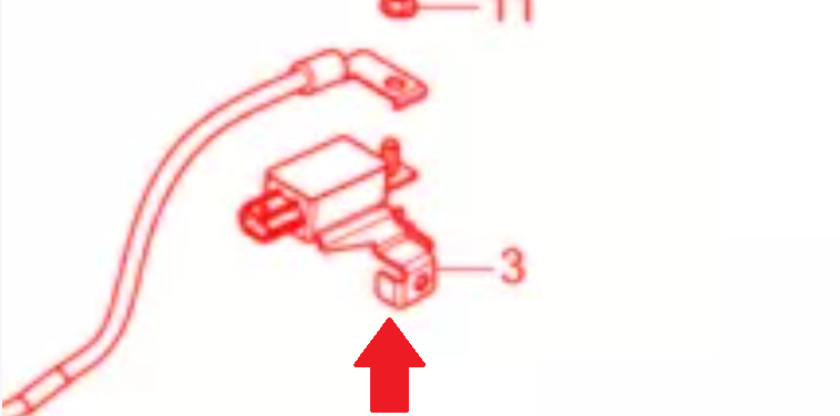

Пока к разбору мота не приступил для поиска масс, по мануалу от минуса стразу идет на стартер/генератор (как я понял у голды это одно целое тырк). Дальше уже сложно отследить без разбора пластика.
Допустим если с массой все ок, тогда получается делает голову стартер/генератор. Его как-то можно проверить?
