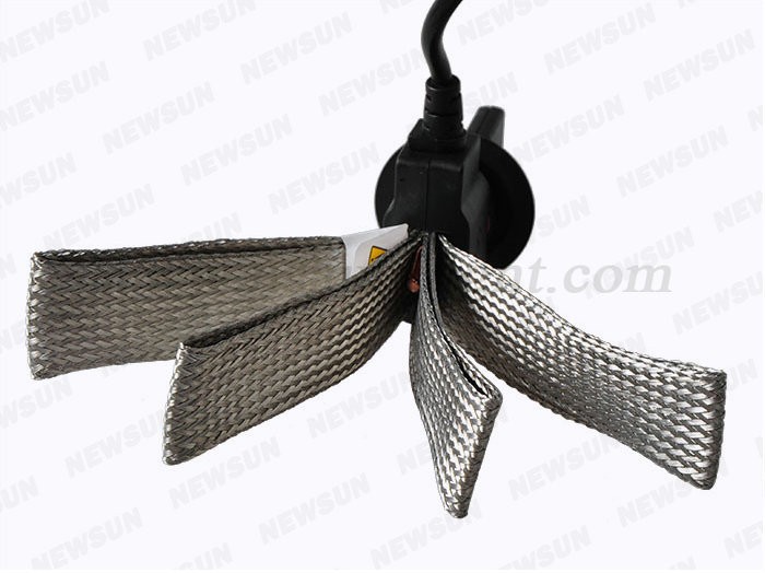

Вот , как вариант охлождение у китайской лампы , может на радио рынке можно поискать.
http://ru.aliexpress.com/item/2015-New- ... 64391.html
