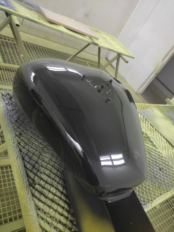

Привет всем)
Алюмиху покрасил, поставил, всё шикарно, кроме того что в процессе сглаживания формы мастер перестарался и объем бака всего 28л.
Сезон не масштабный, мягко скажем, но по баку вопросов нет. Не гнется, не мнется, не отваливается.
П.С. да, мот я перекрасил заодно))

По 50л остановился пока на чистке, проверке, пропайке, оцинковке и покрытии эпоксидным грунтом. Работы проводил Макс Corp50 из НиНо) Дальше обработаю внутри por-15 испытаю и наверно попробую закрыть гештальт по ЖЖ.

papaZmurf писал(а): 11 янв 2024, 10:22 Привет всем)
Где можно купить такой бак?
