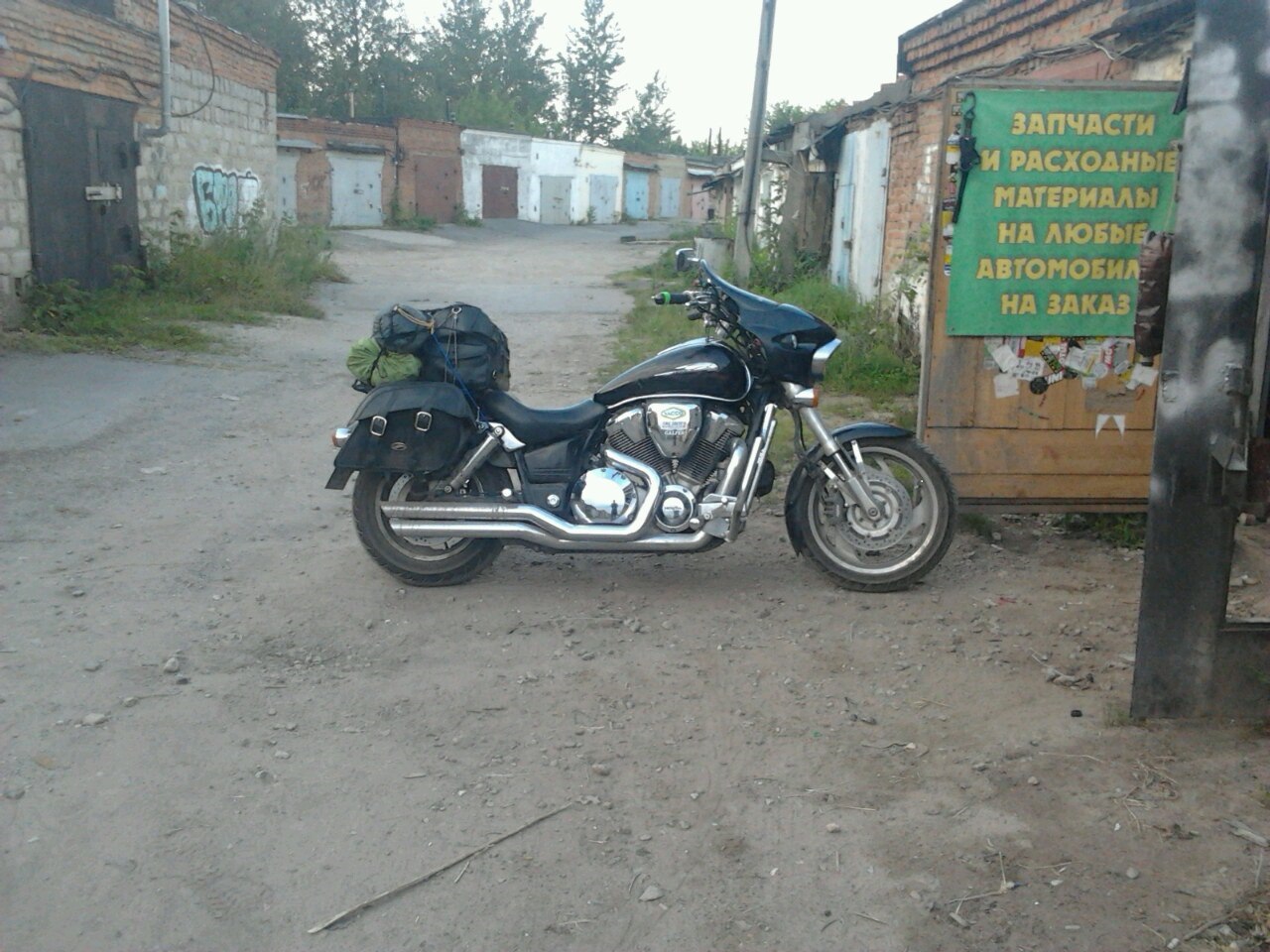

Не надо багажник сверлить!!! Завтра пофотаю как у меня прикреплен поподробней пока вотИзображение

К спинке пассажира тоже прикручен двумя болтами. Между самой спинкой и её креплением вставлена ал.пластина в ней резьба.
