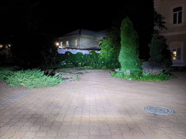

Я на днях получил новые лампы с Алика:
читать далее:
Ближний свет идет через линзу и получается очень четкая светотеневая граница.
Дальний свет отражается от зеркала фары и светит одновременно с ближним, дополняет верхнюю часть светового пучка.
Светит такая лампа очень ярко и четко, при этом благодаря четкой светотеневой границе вообще не слепит встречку, если конечно не задрать луч вверх.
Охлаждение сделано в виде радиатора с кулером, которые откручиваются чтобы облегчить установку лампы в фару.
Также в крепежной планке есть отверстия с резьбой и, почему-то только 1 болтик был в комплекте, этим болтиком можно подрегулировать направление луча, а если добавить еще 2 то регулировка становится более удобной.
Также можно отрегулировать наклон (влево вправо) светотеневой границы.
Единственным минусом для моего мотоцикла оказалось то, что лампа очень длинная и ее линза упирается в стекло фары. Пришлось ее немного переделать чтобы получилось установить в фару.
Также, кроме крепления, пришлось передвинуть пластину с диодами дальнего света так чтобы они вернулись в точку фокуса зеркала фары, чтобы дальний свет хорошо фокусировался и светил прямо, пластину с диодами я приклеил термопроводящим клеем т.к. крепежные болты в таком положении не могли фиксировать ее как в оригинальном положении:
читать далее:
Я попробовал приклеить к линзе, идущий в комплекте, желтый светофильтр, свет стал приятного желтого цвета, только вот беда - китайцы не предусмотрели тот факт, что пленка светофильтра сильно греется, а т.к. линза пластиковая то она начала плавиться. Пришлось избавиться от светофильтра и отполировать линзу чтобы вернуть ее в нормальное состояние.
В итоге свет получился намного лучше чем было, жаль что не желтый, но ничего, у меня же есть доп. фары с желтым светом на случай тумана.

вот еще только что сделал несколько фоток чтобы показать какой свет получился:
читать далее:
Да по хорошему надо поменять стекло фары на плоское без рифления, но что есть то есть, и так тоже не плохо вышло.
