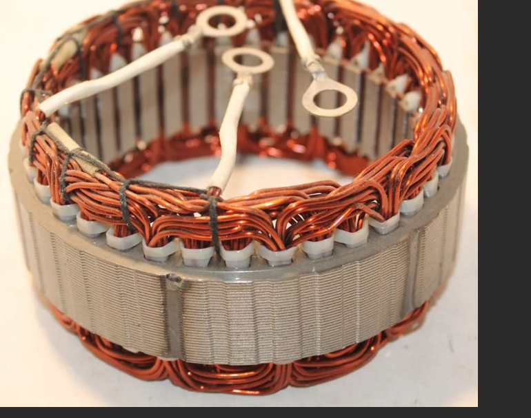

напряжение снимают со статора
ротор это магнит или электромагнит

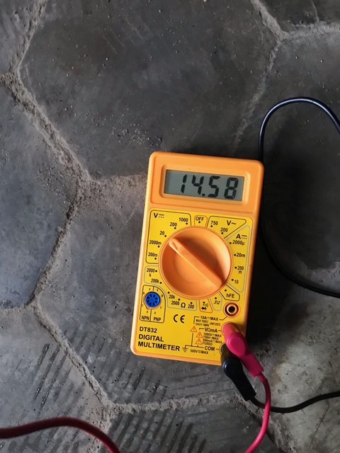

С чего? Главное, не больше 15-ти. Минут через 10 уже 14,2. (Возможно, первое значение на-холодную, и обороты повышены (поправьте, если не так, 14,2-это уже на открытом термостате) Может, поэтому дешманская Дельта и в поряде. Завожу раз в месяц минут на 10-15. Сегодня перед запуском на ней было 12,8.
