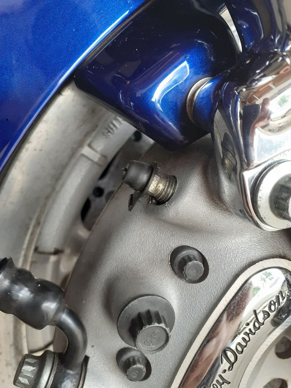

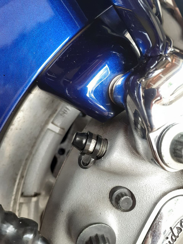

По суппортам любопытный канеш конструктив, кстати. Дюймы и метрика в перемешку:
Сам суппорт прикручен к перьям метрическими болтами - 12-гранная головка на 10. Дюймами целился - хера лысого: 3/8 мало, 1/2 дохуища, 7/16 - многовато (11,1мм), можно башку болта угандошить. Тока на 10. Сам суппорт споловинен точ такими же - 12-гранная голова на 10.
На фотке с ключом я откручиваю направляющие колодок уже дюймовой головой, которую пришось побегать-полистать поискать - 12-гранная голова 1/4. Банджо-болт (который прикручивает торм. магистраль к суппорту) тоже дюймовый, 3/8.
Такой вот винегрет. Но!!! Не то шо сымаю шляпу, а кланяюсь в ноги инженерам хд за разбирающиеся пополам суппорта. Как вспомню дроч с абсолютно уебанской конструкцией суппортов на ДС 1100 (да и на всех ямахах такие суппорта) - так вздрагиваю и холодный пот прошибает...
Сбросник прокачки - на 5/16, его закрывает штатный колпачок. Конструкция колпачка гамно, т.к. твердость у колпачка как у стекла - о торчащую херь колпачка распорол не один палец. И это он не высох! Это штатка - сам в шоке. Выкинут, заменен на китайский - ну разве не шедевр?????
Эластичность исключительная. Кстати, перед тем как выкинуть их на продажу в магазик, попробовал абсолютно вандальную их установку - тянул их как спаниеля за уши, ваще не жалел. Не порвались! Не с целью рекламы, а с целью донесения того, что далеко не все китайское - гамно. Сам в этом убеждаюсь уже который год.

а суппорта у тебя ага хдэшные) это древний косоглазый ниссин из 80 годов.

Какой ниссин? ХД ж суппорта. А есть где почитать про эту древность, что это ниссин?

Хз про суппорта, но перья вилки скорее всего Шова.
Потому и резьбы метрические.

Тормоза, передняя вилка, задние аморты, стартер - японские. Потому и такая мешанина метрики с дюймами. А почитать про всю эту веселуху лучше всего на http://www.harleyconv.ru/search.php?sea ... ive_topics .ARCHITECTOR 110 писал(а): ↑24 ноя 2023, 08:34Какой ниссин? ХД ж суппорта. А есть где почитать про эту древность, что это ниссин?

Да, вилка шова агаСтарый Социопат писал(а): ↑24 ноя 2023, 12:06 Хз про суппорта, но перья вилки скорее всего Шова.

Про тормоза честно не знал. ПРо остальное да, так и есть.udinsb писал(а): ↑24 ноя 2023, 12:15 Тормоза, передняя вилка, задние аморты, стартер - японские. Потому и такая мешанина метрики с дюймами. А почитать про всю эту веселуху лучше всего на http://www.harleyconv.ru/search.php?sea ... ive_topics .
